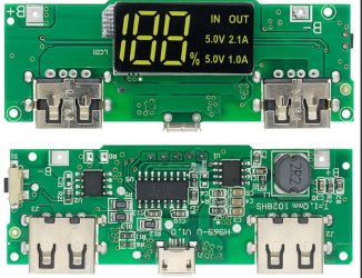

Купил такие платки в Китае для сборок зарядки 18650 (Li-ion), H969-U V2.0 с LED индикатором, но как можно показывать 95% зарядки, если нет никакой нагрузки ??
1,472
157
По напряжению на выходе скорее всего настроен контроллер. Ты бы хоть озвучил чего там стоит

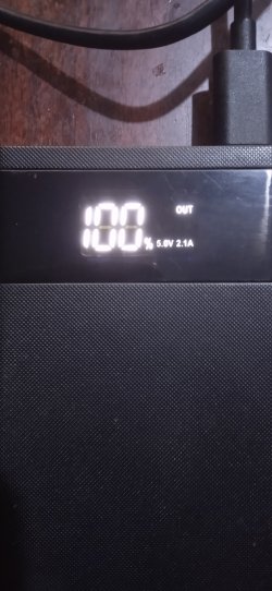

Брал такую же, при подключении зарядки светится IN. При подключении телефона: OUT 5.0v 2.1A.
4,635
3,424
Только IN и без процентов зарядки ?
vovan rv
21 Авг 2023
33
Откуда: Краматорск
Владимир
С процентами,индикатор мигает.
vovan rv
21 Авг 2023
33
Откуда: Краматорск
Владимир
При зарядке мигает только символ IN.
4,635
3,424
То есть без нагрузки показывает что заряжен наверно воздух...

А он там должен быть ? В иенте нашел сообщения доработки платы H969-U V2.0 с LED индикатором
Плата отлично разряжает банки, но с зарядом творится что-то странное, процент не растет, нет индикации, чтоб повысить процент надо отключать батарею, при зарядке индикатор сообщает о том, что она работает на отдачу, при этом есть потребление тока.
За отображение отвечает 7511аок, инфы я по ней не нашел, а по заряду/разряду mp5043, тут ждала удача. В мануале был резистор подтяжки на 10 ком, который я не нашел на плате. Запаял навесом то что было под руками и плата заработала как надо. Резистор надо впаять на место обозначенное R10 Отображает что идет заряд, процент заряда растет.
demon-sss
29 Ноя 2025
2
Откуда: ташкент
дима
ремонт
Здравствуйте, я посмотрел ваше видео,как я понял это программированный контролёр 7511аок ,как вариант попробуйте припаять бат ,зарядить на сколько он зарядится ,а потом не отключая бат разредить (заряжать тел )пока не разрядится бат ,может он откалибруется https://www.docin.com/p-1397646324.html
